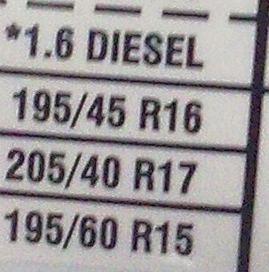

ma se nella nuova produzione come la mia macchina... qualcuno mi puo spiegare perche nel adesivo difianco alla portiera c e scritto che posso???
purtroppo quell'adesivo nno significa nulla... anche io mi ero illuso, in realtà certifica solo quali sono le corrette pressioni di gonfiaggio per ogni misura, ce l'ho pure io che ho una 1.2 plus.
quando vai dal concessionario lamentati, che ne hai diritto. ti devono dare almeno l'omologazione per poter poi fare il collaudo alla mctc, ha un costo di 130 euro (non 280), se e quando deciderai di mettere i 205/40 R17 vai e fai il collaudo. Penso che ti arriverà successivamente la modifica a libretto.
