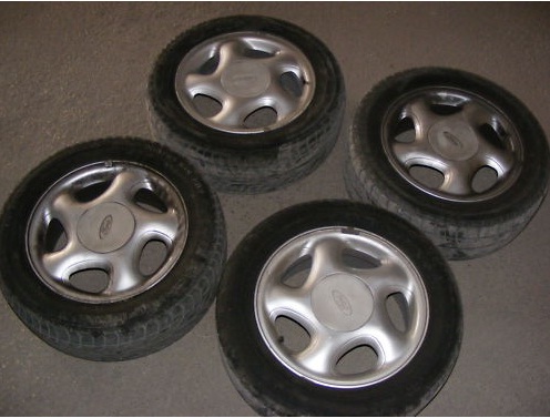

Buongiorno a tutti....volevo sapere se sulla mia nuova fiesta che monta dei cerchi in lega da 15 pollici potrei montare dei cerchi originali ford sempre da 15 pollici che erano montati su una ford mondeo del 1994.....
il gommista mi ha chiesto di verificare le misure canale e ofset che utilizzava il cerchio mondeo..
li ho trovati d'occasione e il venditore non sa dirmi nulla...
qualcuno saprebbe aiutarmi... grazie

come si evince da questa tabella:
www.alloywheelsinternational.com/FORD.html
la Mondeo dal 1993 al 2000 ha avuto un PCD compatibile con quello della nuova Fiesta (4x108)
Anche l'offset dovrebbe essere compatibile (da 35 a 45)
