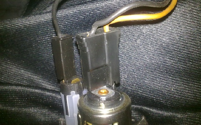

Re:[GUIDA] anello luminoso accendisigari + baule 08/03/2012 14:35 #166725
boia di un boia!
ce l'avevo quasi fatta!!!
ho collegato e montato tutto, ma come un cojote ho invertito il positivo e il negativo dell accendisigari e TAC!
secondo fusibile partito! :angry: :angry: :angry: :angry:
almeno ho riparato il pomello luminoso che ora va :)
comunque Doc stiamo aspettando le foto al buio B)
Ultima modifica: 08/03/2012 14:37 da Magarelli.

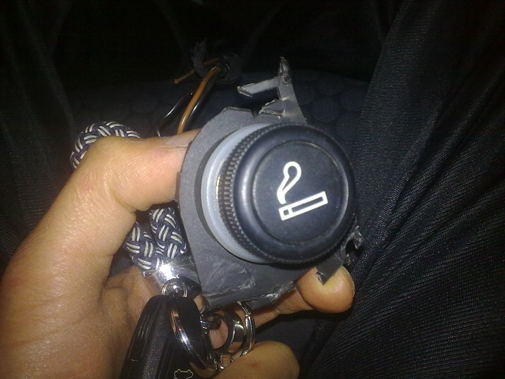

Re:[GUIDA] anello luminoso accendisigari + baule 23/03/2012 20:13 #170501
ragazzi ho buone nuove per voi.
allora oggi girovagando tra le macchine demolite ho trovato questo:
è un accendisigari dell'opel vectra B. come potete vedere è bianco/trasparente. quindi fa luce gialla, ma è il male minore. basta comprare le lampadine a led rosse della pilot da sostituire a quella ad incandescenza.
il bello è che questo accendisigari ha lo stesso attacco del nostro! quindi 0 adattamenti:
quindi basta cambiare la lampadina e mettere su questa:
www.lampa.it/public/importate/galleryMedia/5/58/58471-C-01.jpg
Ultima modifica: 23/03/2012 20:22 da Magarelli.
Re:[GUIDA] anello luminoso accendisigari + baule 24/03/2012 14:59 #170619
Con un led però rischi che l'illuminazione non sia uniforme...dovresti almeno opacizzarlo per direzionare meglio l fascio in tutte le direzioni :)
Re:[GUIDA] anello luminoso accendisigari + baule 24/03/2012 15:01 #170620
giusto fabio, bisogna per forza opacizzare il led!
altrimenti si avrà una mezza parte illuminata e l'altra no ;)
Re:[GUIDA] anello luminoso accendisigari + baule 24/03/2012 18:41 #170651
e come lo opacizzi??

Re:[GUIDA] anello luminoso accendisigari + baule 24/03/2012 21:13 #170666
semplice carta vetro, meglio ancora se gli mozzi la lente in punta
Che poi alla fine, se comprate la presa della lampa, basta sostituire solo l'anello, non tutta la presa, anche se si fa prima

Re:[GUIDA] anello luminoso accendisigari + baule 25/03/2012 17:29 #170789
mozzare in punta no, è talmente piccola la lampadina T3 che ci vuol poco a far solo del danno :dry:
basta solo opacizzarla con un po di carta vetrata fine
Re:[GUIDA] anello luminoso accendisigari + baule 26/03/2012 14:34 #170899
ma l'accendisigari, anche a quadro spento, rimane sotto tensione?
Perchè se cosi non fosse basta che semplicemente ponticellate la lampadina sulla carcassa della presa
