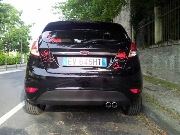

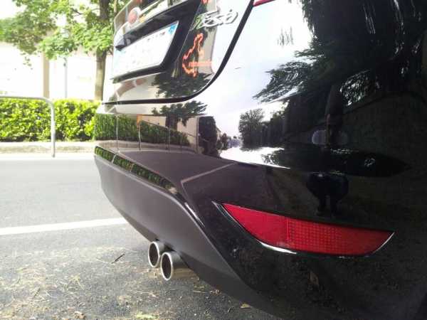

Guarda non so se riesco ad aiutarti ma io sulla mia ho montato il trx 77 simone racing
Diametro entrata 60mmLunghezza  210mmDiametro terminale  63x2mm
Questo è il risultato
Comunque noi sulle diesel non abbiamo bisogno del tubo in più perché il nostro è già tanto largo di diametro.
Devi tagliare il nostro lasciando circa 3/5 cm io lo fatto a occhio dopo vedi anche tu. Lo sagome un po visto che ha la curvatura che parte dal inizio e lo fissi su. Io ho fatto 3 piccolissimi fori e fissato con dei auto filettanti.
Non mi assumo nessuna responsabilità per quello che farai quindi se hai manualità lo poi fare tranquillo a casa se invece non con circa 20/30 € un qualsiase meccanico/carrozzieri te lo fa. E magari te lo salda anche così sei sicuro che non lo perderai mai. .

ma tu il terminale l'hai fissato fino a contatto con la scatola del silenziatore? per capire,essendo quello che ho scelto io un pò più lungo,se sporgerebbe troppo o no.

Sì sono andato in battuta con la scatola. Così è più facile anche metterlo perpendicolare con la scatola e con tutto il resto.

E poi il tuo e 25 mm e più lungo cioè 2.5 centimetri ma questa è dovuto anche perché il mio è di una forma regolare invece quello che hai scelto tu la parte superiore e più lunga della parte inferiore. .
A mio parere non si noterà più di tanto e starà molto bene. .
Poi bisogna provare per vedere. . Male che vada poi sempre tagliare il terminale comperato di 2 cm per renderlo più corto dalla parte dove viene agganciato. .
