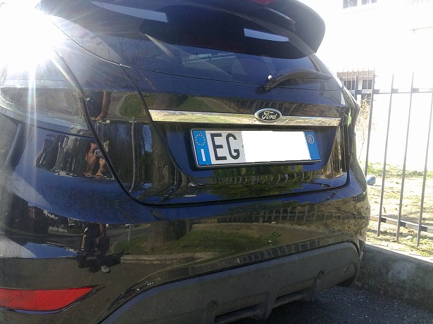

ecco il risultato:

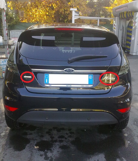

Scusate la mia ignoranza, ma cosa intendete per badge/scritte? :blush:
Maga hai la pazienza magari di postare una foto prima del lavoro compiuto?

@maga: ora dalla foto che hai fatto, ricostruirò con un programma, la faccia completa!!! Poi la metterò nel sito dei ricercati :laugh:
o ancora meglio una spatolina di plastica, ma visto che non avevo nulla mi sono arrangiato come meglio potevo :)

per badge/scritte intendo come già ti hanno detto le scritte "fiesta" e "tdci" (per chi ce l'ha)

Che meraviglia il Black Panther pulito pulito!!!!
