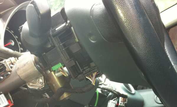

SSilver ha scritto:
Considerando che questo è lo schema di collegamento del mio sotto sterzo. a quanto vedo io ho gia la predisposizione!
Leggevo di smontare il tachimetro per passare i cavi mancanti ma avendo la predisposione non cè bisogno perchè i cavi sono gia passati giusto?
Ma la cavetteria è ordinabile questa ad Y.. prezzi e codice?
Grazie ancora per la disponibilità :P

Re:[GUIDA] post-montaggio cruise control 19/09/2013 12:37 #248393
No...non è ordinabile quella a Y, ma si può modificare il cablaggio originale trovando i faston e uno spinotto nero tipo sata per pc, quello per i lettori cd. Trovi tutte le info qualche pagina indietro :) se i cavi ce li hai (e sono quelli in prima pagina) non devi smontare nulla
[GUIDA] post-montaggio cruise control 19/09/2013 13:11 #248400
Non devi passare nessun cavo, se hai tutti i fili collegati e' gia' tutto a posto.
Il cavo ad Y non e' ordinabile, se non con lo sterzo completo, mi dispiace...
Ecco perche' dicevo che se trovi un cavetto audio dei vecchi cd-rom per PC puoi adattare quello, perche' e' lo stesso spinotto della pulsantiera, ma devi trovare lo schema di connessione per lo spinotto bianco che e' dietro all'airbag.
