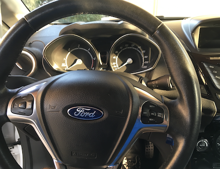

Fabioz7 ha scritto:
Ragazzi io li ho ricevuti da poco.
Per quanto riguarda la pulsantiera la prendo in ford con 45€. Risparmiavo qualcosina su internet ma non mi andava di aspettare 10 e più giorni quindi pazienza.
Ho scoperto che la copertura manubrio in realtà è originale ford! Praticamente loro prendono quelle originali con un foro e le modificano affinchè si possa montare la seconda pulsantiera. Furbi sti cinesi!
Questo perchè vi è ben impresso il marchio ford, unito al marchio trw.
Per il cablaggio penso proprio sia in presenza della stessa situazione. Essendo comunque un cavo fisso sono tranquillo.
Mi invii il link dei cinesi? La tua mi sembra di un colore più bella della mia =)

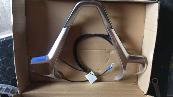

[GUIDA] post-montaggio cruise control 07/09/2018 13:51 #348353
Classica cornice modificata col foro largo e impreciso

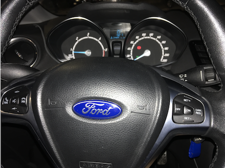

[GUIDA] post-montaggio cruise control 11/09/2018 23:26 #348435
Rieccomi ragazzi, devo dire che è venuto un bel lavoro.
Qualche bestemmia per capire il meccanismo dei gancetti per lo sblocco dell'airbag e il resto è filato liscio.
Il foro o è poco più largo, o è un effetto ottico della fresatura.
Il risultato è eccellente, non mi aspettavo di meglio.
Su ali, adesso, vendono la mascherina originale della restyling quindi non più in grigio matto ma color argento
