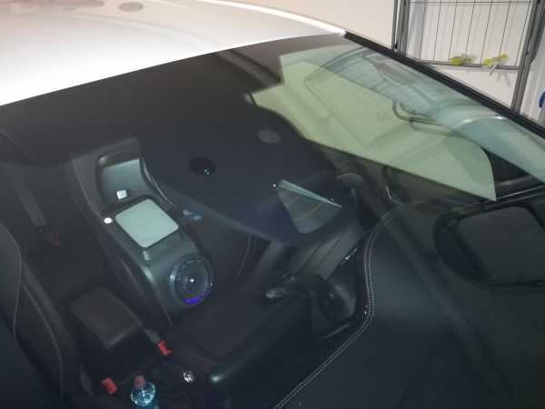

Sul parabrezza c'è la telecamera che legge i segnali stradali e le strisce sull'asfalto (lane keeping assistant).
Il radar dovrebbe essere sul paraurti frontale.
[GUIDA] post-montaggio cruise control 12/01/2019 16:22 #350854
Si, sarebbe la scatolina posta sotto la griglia del paraurti anteriore.
Come ha già supposto un ragazzo prima di me, se c’è il limitatore di velocità c’è buona probabilità di poter sbloccare il CC, non dico l’attivazione del CC adattivo, basterebbe anche quello di crociera e basta :evil:

[GUIDA] post-montaggio cruise control 12/01/2019 18:21 #350857
Si è probabile, allora sul parabrezza oltre al sensore di pioggia dovrei avere lo due telecamere separate, una per i segnali e una per le strisce..

[GUIDA] post-montaggio cruise control 12/01/2019 18:44 #350858
La telecamera dovrebbe essere unica, sia per i segnali che per le strisce.
Mi viene in mente che potrebbe essere:
- sensore luci
- sensore pioggia
- telecamera ADAS
[GUIDA] post-montaggio cruise control 12/01/2019 19:31 #350862
Pensavo fosse separata perché nella Vignale il lane Aid è di serie, mentre la lettura dei cartelli è nel premium driver pack (che puro ho). Ma ci sta che la camera sia unica e l'aggiunta sia solo software. Quindi i tre sul parabrezza sarebbero telecamera adas, sensore crepuscolare e sensore pioggia .

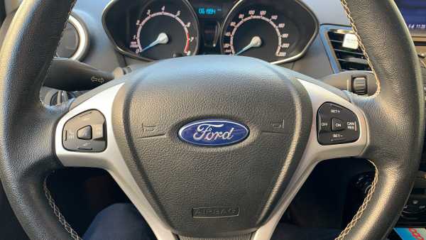

[GUIDA] post-montaggio cruise control 24/01/2019 18:05 #351084
grazie alla guida sono riuscito ad avere il cruise anche io (anche se avevo assenza cablaggi).quindi grazie infinite

[GUIDA] post-montaggio cruise control 10/02/2019 14:50 #351475
Vorrei ringraziare tutti. Ho comprato da AliExpress il kit completo a poco meno di 116€. 3 settimane di consegna. Ho portato tutto in Ford dove i meccanici mi hanno innocuamente detto che era la prima volta che facevano attivazione after market. Alla modica cifra di 40€ mi hanno installato la mostrina volante con pulsanti, connesso cablaggio, attivato da centralina. E collaudato. In realtà si sono presi anche i seriali dei pezzi perché vorrebbero differirli ad altri Clienti.
Il cruise funziona. Solo che vorrei renderlo adaptive (ho una Fiesta del 2016 titanium) e con la possibilità di mettere visualizzazioni sul monitor che devo sostituire con un Android. Qualche consiglio su adaptive e visualizzazione su monitor?

[GUIDA] post-montaggio cruise control 10/02/2019 15:41 #351476
Non puoi farlo adattivo.... manca tutta la sensoristica (il radar frontale).
