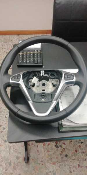

Trovato volante completo in demolizione x 50 euro, e acquistato obd su Amazon.
www.amazon.it/dp/B01N18TOFB/ref=cm_sw_r_...5EQY217BDFW7GJAVVK8R
Appena avrò il tutto procederò... Oltre al Cruise vorrei abilitare la chiusura automatica porte e l'hill holder.
