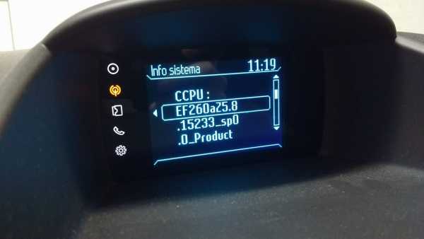

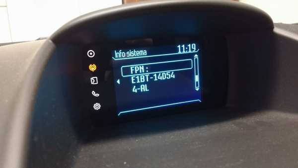

Ho aggiornato in questo momento dalla 5.8 alla 5.9 tramite il file di Cesco88, la mia è del 2015 con sync 1.1 senza navigatore. Vi posto qualche screenshot, è normale che nel secondo mi esca 5.8? ho allegato le foto per farvele vedere. Se è tutto corretto potete linkarmi la 5.11 originale (teoricamente anche con navigatore) cosi procedo?
E' a pagina 23, LINK
Puoi aggiornare tranquillamente. :)
