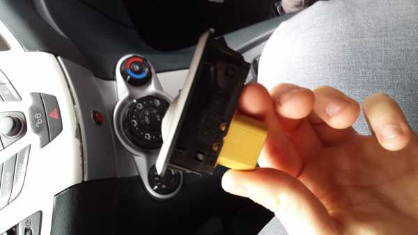

Ora iniziamo togliendo la scatoletta che contiene il pulsante dalla portiera ( quella davanti sono riuscito a sfilarla facilmente mentre per le porte dietro ho dovuto togliere il pannello per poterla rimuovere).

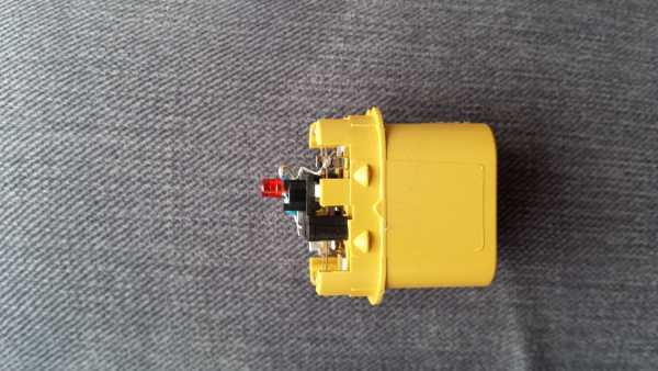

Sganciate il connettore e rimuovete tutto; dovreste avere in mano questo pezzo

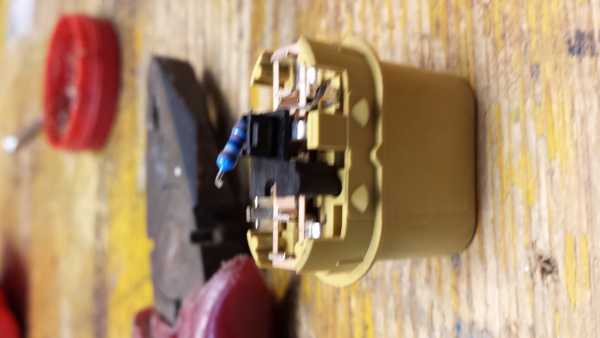

Ora dobbiamo smontare la parte gialla dal pezzo nero (aiutatevi con un cacciavite per fare leva) e dovreste ottenere questo risultato

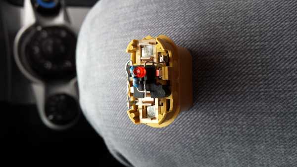

Ora guardiamo bene questo pezzo
È collegato ad una resistenza, li dovremmo collegare il positivo del led mentre dall'altra parte è collegato alla parete di metallo e li andrà collegato il negativo.
Dissaldate il led rosso o se non riuscite tranciate i filetti con un tronchesino

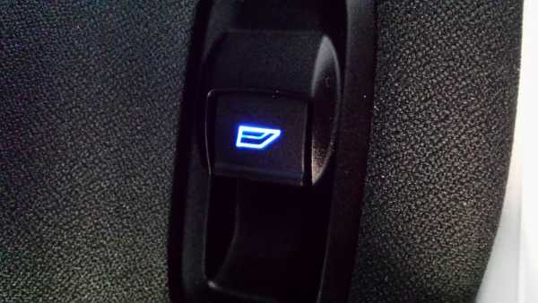

Ora non resta che saldare come ho detto prima il led nuovo e richiudere tutto! Quando lo aprirete vi resteranno in mano due pezzetti sottili color oro, quelli vanno incastrati nelle guide che ci sono all'interno del pezzo di plastica nero e servono per il corretto funzionamento del pulsante altrimenti non andrà! Dopo aver rimontato tutto il risultato sarà questo (con i led blu)
