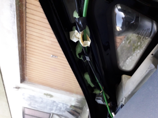

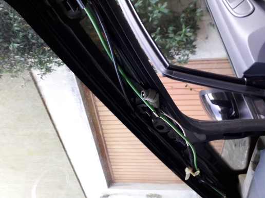

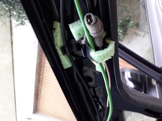

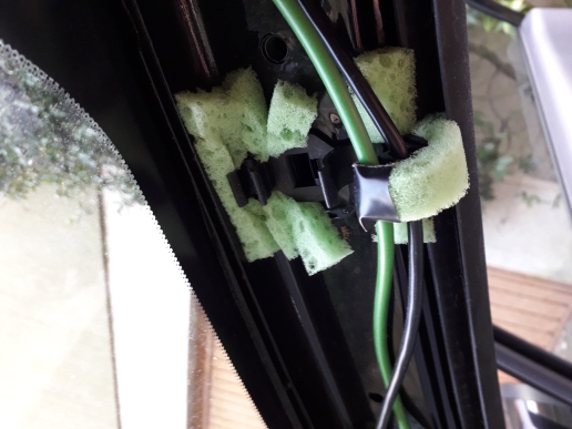

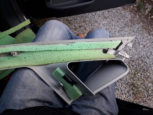

Vibrazione copri montanti 08/01/2020 15:40 #356000
Ciao a tutti,
Anche a me vibrazioni fastidiose montante lato passeggero. L'ho smontato, facendo abbastanza forza tirando verso l'esterno.
Ho riempito di gomma piuma (di colore verde) e nastro, come si vede dalle foto.
Ho abbondato con la gomma piuma per evitare di smontare nuovamente il montante, non vorrei che si rompessero i ganci.
Problema risolto!
