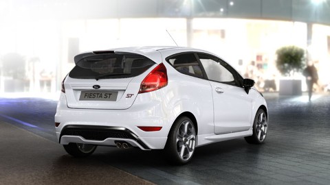

Hai questo?

si, esatto..puoi aiutarmi?grazie
informazioni montaggio paraurti posteriore st 25/10/2016 22:19 #325995
Le alette laterali si montano con biadesivo per modanature o mastice per parabrezza, occhio con quest'ultimo che se va dove non deve andare inzozza tutto. Se sei poco pratico falle montare da un carrozziere

Se per due pezzi intendi la parte bianca e nera del diffusore, presumo che anch'essi vanno a incastro. Anche se non ne sono sicuro, visto che io ne monto uno diverso. Comunque tranquillo, con questi pezzi il margine per fare danni è poco per quanto mi riguarda. Invece per le migonne del paraurti, hanno una mascherina interna che va attaccata con del normale silicone da carrozziere che puoi comprare online o semplicemente fare un salto da un qualsiasi carrozziere.. è solo questione di precisione poi
