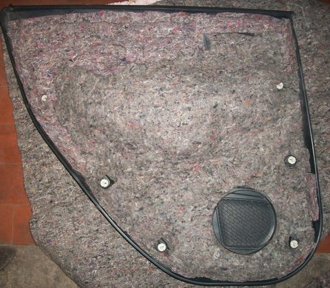

Seconda fase: installazione pannelli in schiuma.
armatevi di colla e forbici, tagliate su misura i pannelli ed incollateli sia sopra il materiale butilico nell'auto, che all'interno delle plastiche che avete smontato. Non mettetene troppo altrimenti le plastiche saranno troppo compresse nel rimontaggio, e le clip non reggeranno la tensione.
Pianale + portabagagli:
*** Io ho sbagliato a metterlo anche nella pedaliera, perchè mi tocca il pedale frizione a causa del sovraspessore. Successivamente l'ho tolto in quella zona ed ho risolto.
Portiera anteriore:
