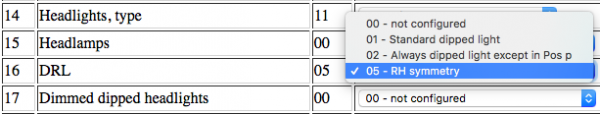

Ciao! Ero interessato anch'io a questo lavoro. Non possedendo ancora una ELM327, posso solo vedere il mio file asbuilt da questo sito: ford.xtlt.ru/ab/ recuperato grazie al telaio preso su Etis. Il problema è che a me la dicitura delle funzioni è diversa, ho una Titanium 2016.
"dimmer dipped" sarebbero gli anabbaglianti dimmerati, quindi non penso sia quello il parametro su cui agire.
Cosa dovrei modificare secondo te? Grazie mille! Erano mesi che cercavo una soluzione!

In asbuilt I nomi cambiano... Vai tra, la guida con forscan postata sopra é giusta....
