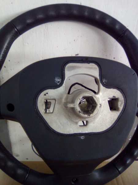

per lavorare comodo togli la plastica a forma di conchiglia sopra e sotto al volante..dopo guarda dietro al volante ci sono dei tagli, infili un giravite che serve per " acchiappare" una molla che dovrai spostare dal centro volante verso 'esterno e contemporaneamente tirare l'airbag dal lato che stai operando in
modo da sganciarlo.... ripeti l'operazione dall'altra parte ruotando lo sterzo per trovare il taglio
vedi la foto

prego... ma ho sbagliato a scrivere.. bisogna muovere la molla dall'esterno verso l'interno....del volante..e tirare ..in modo da farla scavalcare dal dente che si vede in foto
