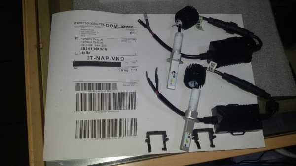

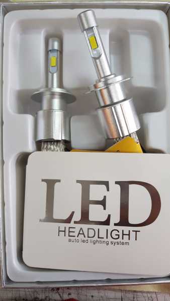

Abbaglianti led su fiesta 2018 con faro proiettore 06/10/2018 18:23 #348931
Ragazzi ho contattato il sito Xenopertutti ed hanno un kit dedicato abbaglianti per la nuova Fiesta...vi allego foto.

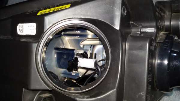

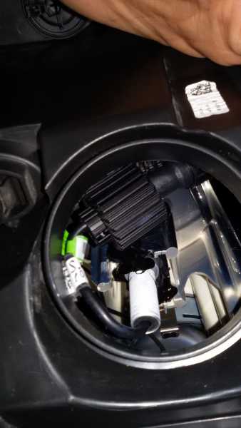

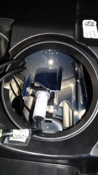

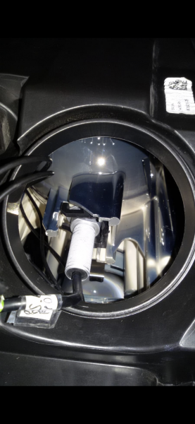

Abbaglianti led su fiesta 2018 con faro proiettore 12/10/2018 21:01 #349076
Oggi ho montato le lampade a led per abbaglianti h1...vi posto le foto
