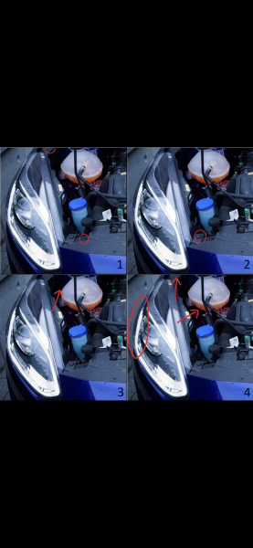

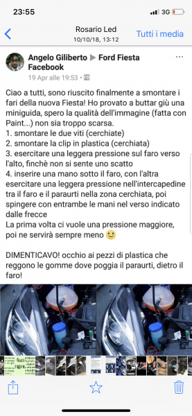

Led mk8 24/10/2018 23:00 #349289
Gli anabbaglianti a led h7 li ho presi su Xenovision ed anche i fendinebbia l’elettrauto per smontare il farò ha tirato giù anche il paraurti..gli abbaglianti li ho presi da Rosario il quale mi ha detto che per smontare il farò nn c’è bisogno di smontare anche il paraurti...infatti mi ha mandato una guida per l’estrazione del farò..ti invio questa mini guida...in bocca al lupo

Led mk8 25/10/2018 06:12 #349290
Ok grazie milleeee...quindi vedendo questa miniguida è uguale come per la fiesta mk7 che ho visto dei video per smontaggio e rimontaggio faro. Ho un altra domanda, io ho la stline per i fendinebbia su libretto uso e manutenzione c’è scritto che per sostituire la lampadina si fa tutto dall esterno del paraurti, togliendo via la protezione in plastica, poi sotto ci sono due viti e si toglie via tutto. Te per i fendi come hai fatto?

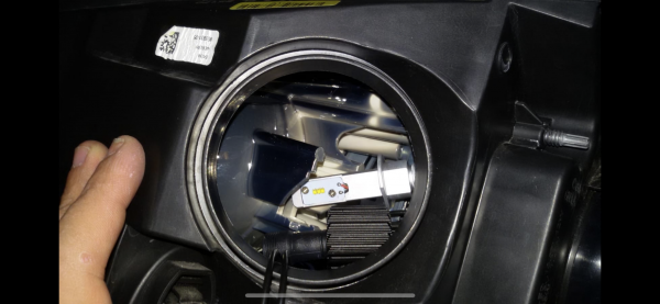

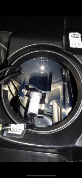

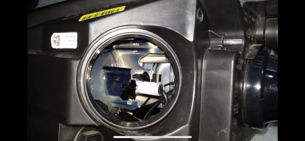

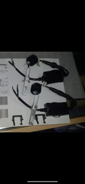

Led mk8 25/10/2018 10:39 #349294

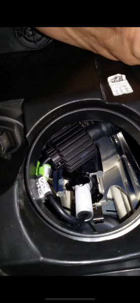

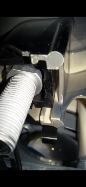

Mi trovo benissimo sia come resa che come impatto estetico...per anabbaglianti ho preso lampade h7 eagle led su Xenovision..prova ad andare sul sitò Xenovision scrivi kit dedicato per anabbaglianti su nuova Fiesta mk8 dovrai prendere anche dei tappi maggiorati perche’ Il dissipatore esce fuori dal farò dovrebbero essere inclusi nel kit dedicato..per i fendinebbia h8 sempre sempre su Xenovision ma nn ricordo il modello...mentre per gli abbaglianti dopo averne provati tanti senza mai riuscire nell’impresa mi e’ Stato dato il numero di questo rosario che si e’ Dimostrato subito disponibile e mi ha inviato dei led h1 che non avevo mai visto...hanno dissipatore a ventola ma non e’ Fissò dietro il led...ti allego le foto per chiarirti le idee...comunque per fare prima potresti richiedere tutto a Rosario che già ha fatto diverse installazioni sulle nuova Fiesta..

Led mk8 25/10/2018 10:52 #349295
Ok grazie gentilissimo, per quanto riguarda l installazione la scatoletta(centralina) entra tutto nel faro, confermi che non si buca o modifica l impianto vero? Sisi sul sito le ho viste poi guardo in giro e scelgo
