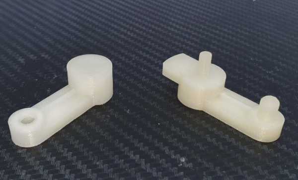

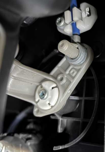

Salve a tutti, ultimamente nella mia Fiesta mk6 del 2015 con clima manuale (ho le 3 manopole per intenderci) non riesco più a regolare da quale bocchette far uscire l'aria, riesco a regolare caldo e freddo e la potenza. Principalmente non riesco ad usare le bocchette che sono a fine corsa della manopola, che è un problema perché una di quelle è la frontale che serve a disappannare il parabrezza. Online ho trovato che il problema potrebbe essere la Leva Deviatore per su qualunque sito ne trovo di un tipo che è diversa da quella vista sotto la mia auto. Qualcuno mi può aiutare?
Questa è quella che ho sulla mia auto.
Queste sono quelle che trovo online ma mi sembrano diverse dalla mia.

Quelle che trovi online sono per il clima automatico.
Sei sicuro che sia la leva il problema della tua auto? a volte il cavo si sgancia da dietro la manopola
