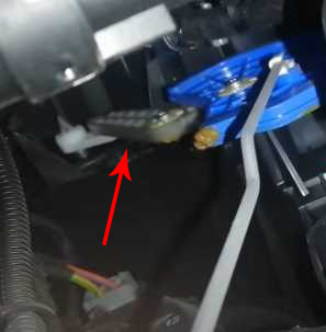

https://files.fm/f/cfdhuk7cw9Ciao a tutti ho una fiesta 1.4 diesel del 2009, ho un piccolo problema con la levetta indicata in foto quella grigia, in poche parole ogni volta che vado a cambiare il flusso d'aria, si sgancia da quella bianca e non mi butta l'aria nel parabrezza, ed ogni volta (scomodissimo) devo risistemarla a mano e cercare di non modificare il flusso d'aria per non farla sganciare di nuovo. Qualcuno si è trovato lo stesso problema per aiutarmi a risolvere. Grazie.

Per favore qualcuno mi dice come inserire la foto?

Diesel non so, la mia GPL ha il classico problema della leva che si rompe e fa quel difetto però non so se è la stessa, se cerchi problemi leva climatizzatore escono gli altri topic dove se ne parla e con 5/10€ la compri stampanta in 3d e la sistemi, dura 2/3 anni però sempre meglio di niente.

Ti ringrazio stuk, il problema che non è rotta nessuna leva, e solo che la leva grigia esce dalla guida di quella bianca, ho visto bene non c'è niente di rotto. In poche parole quando cambio il flusso d'aria da frontale a parabrezza che si sgancia, sembra come se si siano allentate le viti ma sono ben fissate.Una leva stampata già la cambiai, ma al lato destro.
