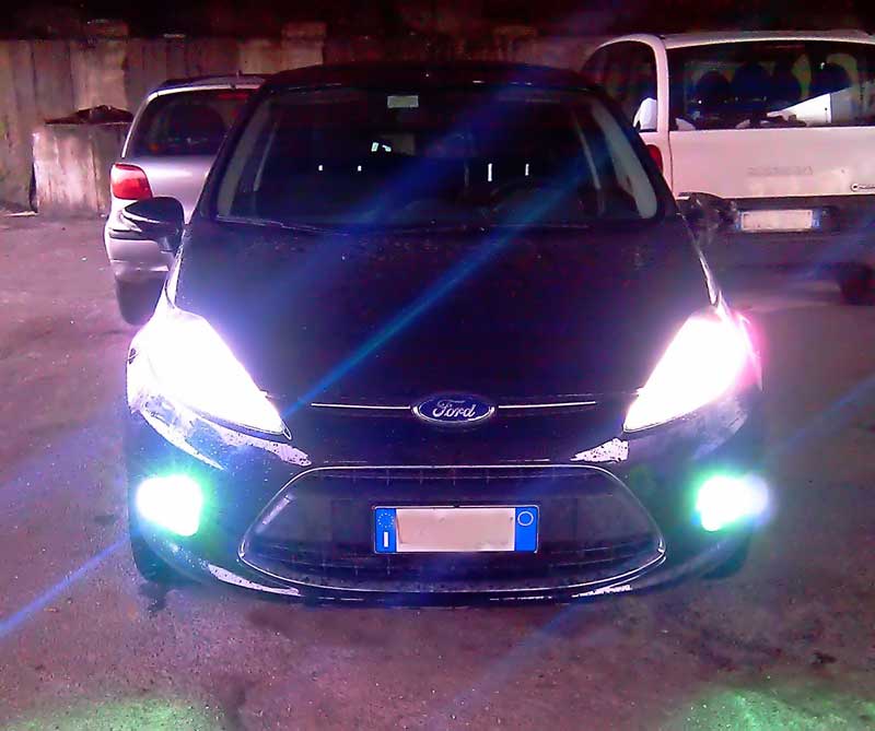

Salve ragazzi, oggi ho montato un kit xenon da 35w 6000k
Per farlo ho dovuto smontare i fari. Per quanto riguarda l'installazione è stata abbastanza facile.

nei fendinebbia dovrebbe essserci il 6000k?! son quasi verdi O.o

è una foto fatta con il cellulare...ma tu assicuro che sono bianco ghiaccio come gli anabbaglianti.

Ragazzi come ho più volte detto le foto ai fari rendono bene solo se impostiamo senza flash per rendere realistico l'effetto! B)
