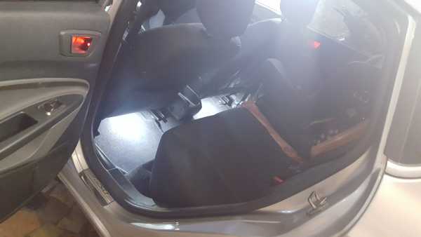

riesumo postando qualche foto dei risultati ottenuti sulla mia fofi. Ho rubato la corrente da entrambe le luci di cortesia anteriori con 4 rubacorrente,ho fatto passare i fili sotto il tunnel centrale (tanto dovevo montare anche il bracciolo B) ) e poi ho costruito dei portalampada t10 artigianali. Luci led bianco ghiaccio 5000K, uguali a tutte le altre montate all'interno. Risultato molto elegante ;) , mi scuso per la fotaccia fatta col cellulare :laugh:
Ford Fiesta 1.6 Tdci 2014
