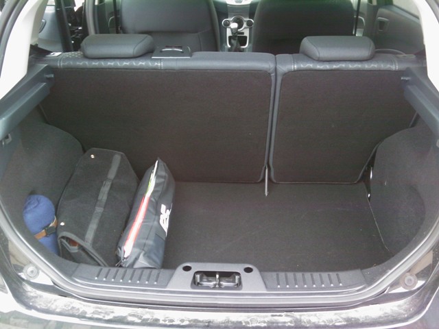

Re:[Guida]Rivestire con moquette il sedile posteriore 13/08/2011 23:38 #123497
Questi sono i miei sedili rivestiti.
8 euro di materiale tra moquette e nastro biadesivo e una mezz'oretta di lavoro.
La restante moquette ( ne ho dovuto comprare 2 mq) l'ho messa nel fondo del cofano.E' praticamente identica a quella originale.

Re:[Guida]Rivestire con moquette il sedile posteriore 13/08/2011 23:54 #123500
Scusa ma i buchi per i ganci isofix negli schienali non li hai lasciati?hai moquettato tutto!!!
  • Palo89cb
  • Avatar di Palo89cb
  • Messaggi: 3658
  • Ringraziamenti ricevuti 35

Re:[Guida]Rivestire con moquette il sedile posteriore 14/08/2011 01:56 #123513
Palo89cb ha scritto:
In caso li dovessi utilizzare basta un colpo di taglierino e via!!
