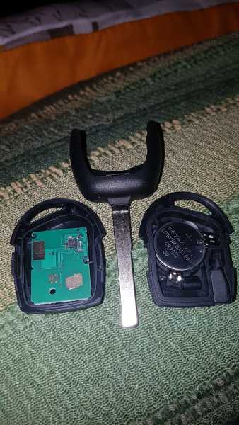

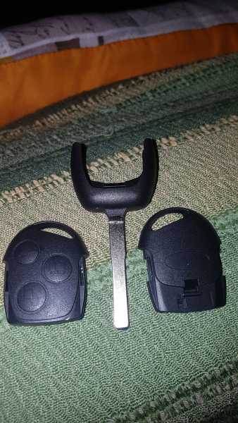

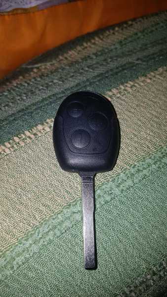

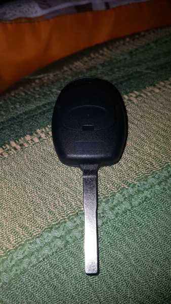

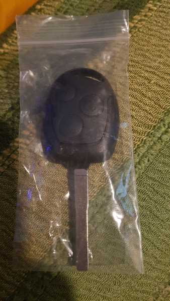

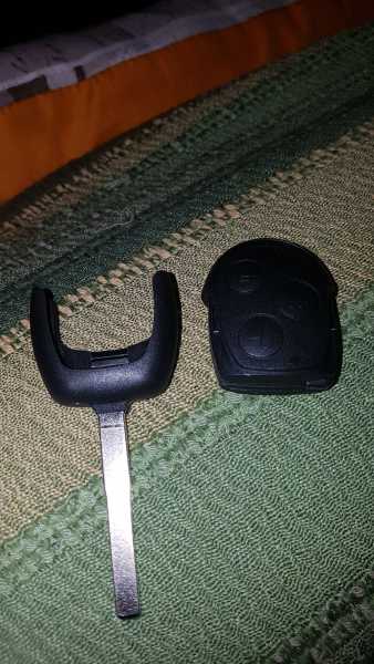

telecomando-chiave fiesta IV 09/10/2018 21:24 #349008
Vendo chiave Ford nuova anzi nuovissima mai usata con chip da codificare e chiave da fresare completa di telecomando funzionante facile da registrare sull'auto prezzo interessante Euro 30
