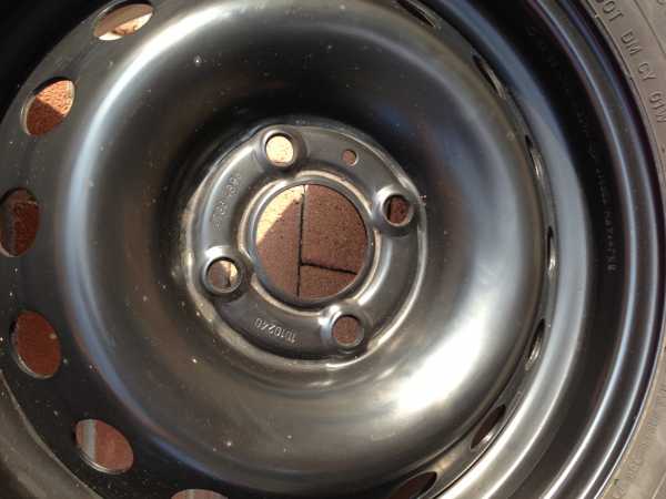

Questi cerchi sarebbero di una CLio. E' possibile vadano bene anche sulla Fofi 5a serie?
immagine
imageshack.us/a/img39/4971/cerchiclio.jpg
5 1/2 jx14FH fin qui sicuramente si
et36 dovrebbe andare bene
4898 non so se e' il pcd 4 fori e.. 898millimetri di interasse??
poi c'e'
1010240 forse il numero di serie.
Qualcuno sa decodificare dall'immagine?
Grazie!
Andrea

si l'avevo visto.. ma non so il pcd di quel pneumatico :-)
4898..? 4x89
oppure l' l'altro numero 1010240.. boh..

non so di cosa si tratti comunque le uniche cose di cui hai bisogno sono: distanza tra i 4 fori cioè 108, poi l'et e il canale, basta altro non serve

la clio è 4x100 con mozzo 60,1, non vanno bene sulla fofi... sono proprietario di clio e fofi, sono sicuro di quel che dico lol

andiamo per ordine:
5 1/2 è la larghezza interna del canale espressa in pollici
J è in pratica la forma del bordo del cerchio (U è per le moto e H per le auto d'epoca)
14 è il diametro del cerchio espresso in pollici
FH è il codice che identifica un eventuale rinforzo alla struttura del cerchio. In questo caso FH significa Flat Humb, un rialzo alto.
ET 36 è la misura in mm dell'offset
4898 non saprei dirti esattamente, non vorrei dir cavolate ma credo faccia riferimento all'anno di produzione.
Alla fine di tutto ciò ti dico che quei cerchi non vanno bene sulla fiesta :laugh: :laugh:

ora che ricordo andy ha ragione confermo che 4898 è la settimana e l'anno di produzione di quel cerchio 48esima settimana del 1998 ;)
