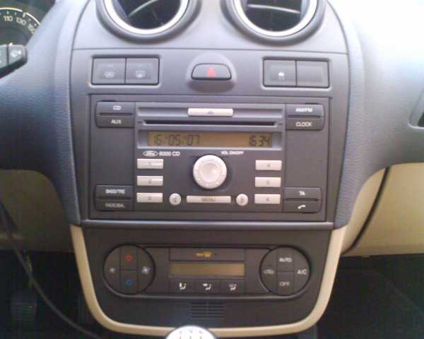

Con quello di serie del modello del 2007

Appunto, il modello precedente!qurlla con il blocco unico e la possibilità di mettere l'aux!
(Fondamentalmente è per quello che la voglio cambiare)

Ho editato ed inserito la foto del modulo che vorrei mettere, si vede?

per lo stereo, tu hai questo:
lnx.mariohifi.it/files/node_images/9f2127897a161e3e.jpg
e vuoi mettere il 6000CD, giusto?
dovresti cambiare tutta la plancia centrale secondo me

esattamente!
per i cerchi, non avendoli a libretto posso fare qualcosa per averli in regola? altrimenti fanculo e mi rimetto le ruote vecchie giusto per la revisione!
per lo stereo, quindi niente attacchi diversi e compagnia? solo la plancia e lo stereo? perchè se così fosse con 100€me la cavo!
+ i soldi per il cavo aux

Per lo stereo mi sa che non puoi fare niente, mi dispiace... il problema non è il blocco autoradio (che credo sia compatibile), ma quello che c'è intorno... come vedi la forma del cruscotto è completamente diversa.
Dovresti prendere un'autoradio 1 o 2 DIN, con adattatore da montare nel cruscotto.
