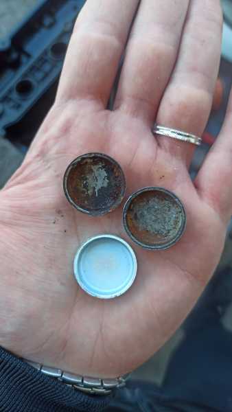

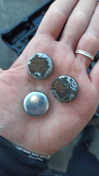

Re: L'auto singhiozza a bassi regimi 24/03/2022 23:17 #360731
Salve raga, rispolvero questo topic :laugh:
Ho da poco fatto il cambio del bombolone GPL, e revisionato gli iniettori, ( due perdevano ).
Dopo circa 3 settimane da questo intervento, noto che l'auto a Bassi regimi, dai 1000 ai 1500 giri circa, l'auto singhiozza sotto, lo fa sia a GPL che a benzina.. Allora mi reco dal mio meccanico di fiducia, dove mi trova subito il problema: tappi di fusione.
È stato subito in grado di trovarmi il problema, siccome li avevamo già cambiati. ( Allego foto dei tappi )
I tappi si erano usurati, uno aveva addirittura due buchini e quindi entrava l'acqua che bagnava i cavi delle candele e mi faceva singhiozzare l'auto di brutto.
Sostituiti questi due tappi, la macchina riprende ad andare bene, fino a quando oggi, dopo 3 giorni dalla sostituzione dei tappi di fusione, la macchina ripresenta il problema, sia a GPL che a benzina, ma ho notato lo fa di più a GPL.
Tornerò da lui la settimana prossima, ma nel frattempo mi chiedo cosa possa essere, siccome ho già sostituto cavi candele e candele, nemmeno 15000 km fa.
Tempo fa sul forum avevo letto di alcune interferenze tra cavi degli iniettori gpl e cavi candele... Qualcuno che ha avuto un problema simile ed ha risolto?
Spostando i cavi degli iniettori o altro?
Escludo un problema di GPL siccome me lo fa anche a benzina, anche se come ho già scritto, a benzina me lo fa di meno.
Non penso sia un problema di iniettori GPL, sennò dovrebbe farlo solo a GPL.
Qualcuno che ha avuto un problema simile l'ha per caso risolto spostando solamente i cavi degli iniettori lontano dai cavi delle candele?? .. O altro?
