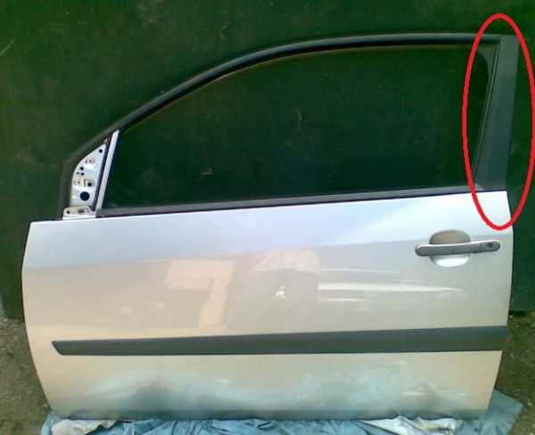

Problema Rumore Fiesta 1.4 Tdci 2006 06/11/2013 09:36 #252080
ho trovato questa foto su internet e la userò per spiegarmi meglio, in rosso la parte incriminata.

Problema Rumore Fiesta 1.4 Tdci 2006 06/11/2013 10:34 #252084
Ok, benissimo... tutto chiaro.
E' un problema comune di quella serie, molti (me compreso) le hanno perse... la mia si e' staccata in autostrada a 130 Km/h, senza preavviso (ero in garanzia e me lo sistemarono senza pagare).
Ti tocca smontarle ed incollarle con qualche adesivo bello potente (il Super Attak non va bene); tipicamente sono prodotti per carrozzerie.
Oppure ti rivolgi ad un carrozziere.
Problema Rumore Fiesta 1.4 Tdci 2006 07/11/2013 18:04 #252173
E successo anche a me ho risolto mettendo il silicone

Problema Rumore Fiesta 1.4 Tdci 2006 07/11/2013 18:17 #252174
E regge? Anche io provai con il silicone, ma non mi ha retto a lungo...
Problema Rumore Fiesta 1.4 Tdci 2006 27/01/2014 14:33 #259476
scusate il tempo ma ho avuto (purtroppo) da fare.
alla fine ho risolto avvitandoci una vite....... si magari è brutto a vedersi ma almeno fa (quasi) meno rumore.
