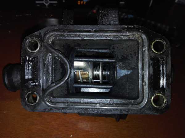

Problemi temperatura alta Ford Fiesta 1.4 TDCI 24/01/2017 20:31 #329427
Non ho cambiato i pezzi a caso da come vedi in foto la valvola termostatica ha la guarnizione rotta e poi perdeva anche adesso con il nuovo la temperatura parte a 90° ma comunque rimane l'abitacolo freddo e tenta a salire la temperatura quando và sotto sforzo
