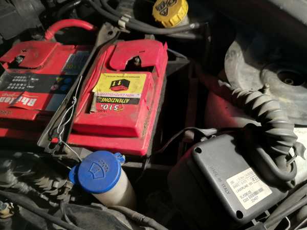

La centralina della sirena è quella posta nel vano motore?

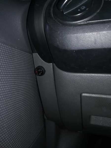

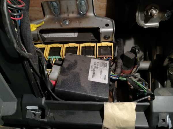

P.s. Parli di questa
o di questa
, posta sotto il volante?
o di questa
Ciao scusa del ritardo non entravo da un Po
La serratura elettronica/ manuale
Se è simile a quello che avevo io è lo stesso led di controllo dovrebbe avere un piccolo anello di metallo intorno gli avvicini la chiave in modo da premerlo e dovrebbe fare bip-bip con accensione delle frecce dell' auto
Il fusibile alimentazione è nel cofano proprio la centralina che hai fatto tu la foto apri il coperchio e dovrebbe essere all' altezza dei connettori di alimentazione che arrivano dalla batteria se non ricordo male è un fusibile da 30amp

Appoggiando la chiave elettronica all'interruttore posto sul lato guidatore in foto non si aziona nessun antifurto.

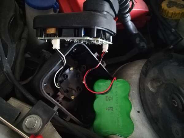

Ho ricontrollato la centralina laserline e questo è quello che ho trovato all'interno:
A meno che il fusibile non si trovi tra il coperchio e la scheda non so dove sia. Se si trova lì, posso rimuovere il coperchio senza far danni?

Ciao tieni conto che a me il fusibile era nella parte anteriore della scheda (quindi quella dove ce ancora montato il coperchio)
Ma noto che tu hai una batteria di alimentazione ausiliaria(Che funziona in caso un ladro tagli i cavi principali per cercare di rubarla) non vorrei che sia la batteria che non funziona più
Se hai un tester scollegala é toglierla nel frattempo vedi se per caso come accendi il quadro inizia a suonare

Guardando bene la foto hai smontato dove ci sono i cavi nero e bianco? Dovrebbe essere l alimentazione principale probabile che sia li....

Il pezzo di plastica alla base della centralina da cui parte il cavo bianco e nero l'ho rimosso e di sotto c'è una sorta di anellino. Non ho capito cos'era e l'ho rimesso com'era. Tu dici che il fusibile potrebbe essere lì sotto oppure tra coperchio e scheda?
Provo a rimuovere il coperchio e ti faccio sapere.
