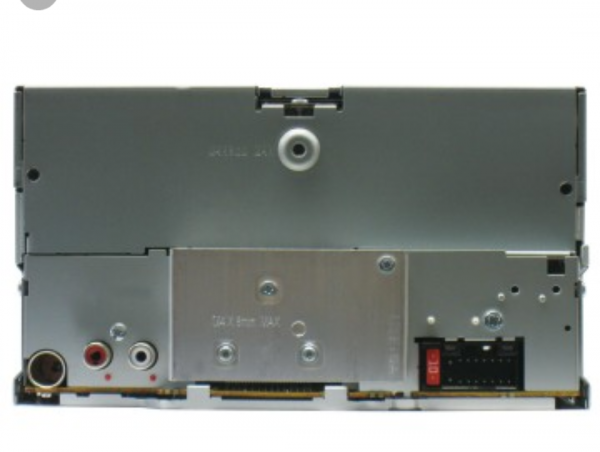

Salve sono nuovo sul forum, sto per cambiare l'autoradio di serie (a cassette) con la JVC KW R520.
So già che devo prendere l'adattatore per due din e quello iso più la mascherina.
Il mio dubbio è: guardando il retro della JVC vedo che ci sono due entrate RCA (penso siano quelle) e non so proprio cosa farci.
Grazie in anticipo!
Fiesta 1.4 TDCI (2003): cambio autoradio 21/01/2018 14:30 #339086
Ciao le prese rca (rosso e bianco audio.giallo per video)servono in caso di trasferimento dei canali audio a una fonte esterna
Esempio vuoi collegare un amplificatore stereo l audio passa dallo stereo>amplificatore>casse
Ora non so se lo stereo legge dvd>monitor esterno(presa rca giallo)
o ha un display per vedere video in questo caso le presa rca (giallo) riceverebbe segnale video da una retro camera
