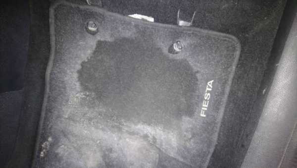

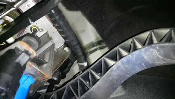

Salve a tutti, ho notato che trovare la moquette bagnata non è una novità per una Ford. Non sono state neanche poche le cause, tra acqua dei tergicristalli o altre infiltrazioni che entrano nell'abitacolo, acqua del radiatorino dell'ac, tubo della condensa otturato ma non sono riuscito a trovare una sola persona che abbia risolto o almeno mi abbia saputo dire come fare, neanche in ford, ci sono passato ieri, sperando di risolvere e invece... ???? Hanno controllato l'acqua del radiatore che era a posto e mi hanno detto non possiamo aiutarti. Intanto vi allego la foto della macchia, poi vi posto un'altra foto di un liquido, penso olio, che esce dalla pompa del pedale della frizione, (ci ho fatto caso oggi mentre ero alla ricerca) chissà che non sia questo il problema... Oppure è normale?....uffa...????
Qualcuno ha avuto il mio stesso problema?

La cosa strana è che non c'è un percorso che porta verso la parte bagnata. È così, giusto al centro... Bah. Alzando il tappeto sento umido da metà del riquadro di plastica posto sulla moquette a scendere verso il sedile.

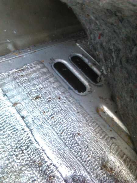

Nel caso non aveste scoperto il problema della moquette bagnata solo al centro credo di aver risolto, smontandola al centro si trovano 2 tappi paralleli neri in plastica, non so a cosa servono credo per l'umidità sta il fatto che da quando li ho siliconati ho sempre la moquette asciutta, stessa cosa vale per il lato destro anche se per ora non mi stanno dando problemi. Mi accorsi di tutto cio solo quando prendevo le pozzanghere o i cosiddetti ''lavaroni'' d'acqua, posto una foto dei tappini, spero che vi sia stato d'aiuto :)
Interessante.... ;)
