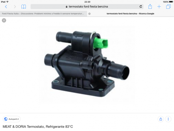

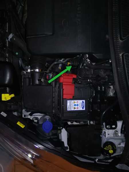

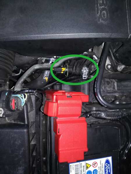

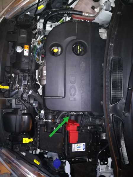

Se è come nel tdi si trova nel collettore flangiato in plastica. RImane a destra del blocco motore nel centro una spanna più in basso però non si ci arriva a toccarlo,rimane sotto. Ti mando delle foto del mio dove si trova più una foto del termostato. P.s. Non è grande il collettore sta sul palmo di una mano!
