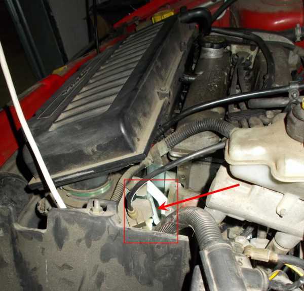

Mi sono accorto che 2 tubicini di depressione (o condotti a vuoto) si sono sfilati dalle loro sedi. Si tratta dei tubicini che stanno dietro il collettore di aspirazione, sotto e a sinistra della bobina (vedere foto).

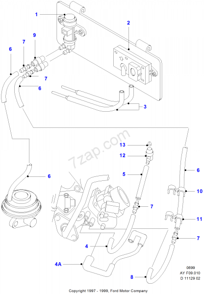

Ho allegato anche uno schema preso da qui in cui i 2 tubicini sono gli elementi 4 e 8 e ciascuno è definito "condotto a 3 vie": il 4 va a finire nella "Valvola Di Spurgo / Valvola Di Regolazione Acqua" (12) mentre l'8 nel "Regolatore Di Depressione (Evr)" (1).

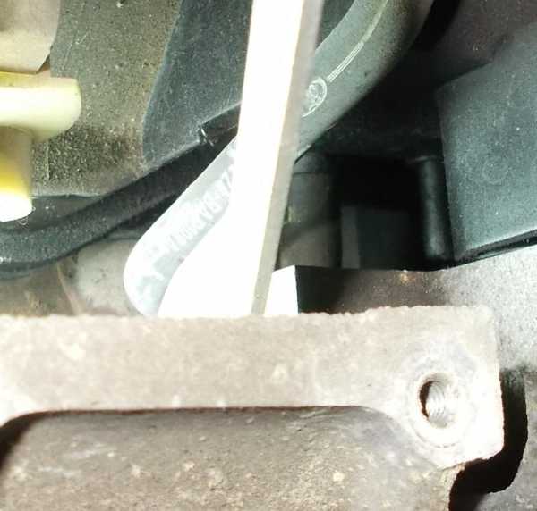

Sono riuscito a riconnettere il 4 solo togliendo bobina, batteria e vano e nient'altro, resta da sistemare l'8 che non riesco neppure a vedere dov'è finito, infatti nelle foto non c'è e si vede solo il 4 ricollegato e l'ugello libero dove dovrebbe stare l'8 (DSCN2746).
