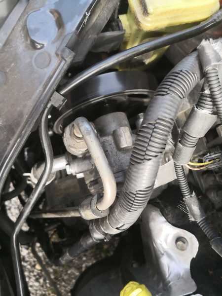

Ciao a tutti ho un problema su una forf fiesta 1,4 tdi del 2007 praticamente non va l aria condizionata, il pulsante a/c accende ma il compressore non attacca..
Dal video si vede che le cinghie girano ora mi domando se la puleggia è tutto gira può essere che il compressore è bruciato come mi è stato detto da un meccanico?
Mi hanno consigliato prima di tutto di caricare l aria per vedere se è piena ecc, ma il mio dubbio è se caricoil gas e poi non va perché c'è da sostituire il motorino, dopo dovrei nuovamente caricarla sostenendo un ulteriore spesa, oppure in caso di sostituzione compressore se l impianto è carico non c'è bisogno di caricarlo nuovamente?

Se la ricarica non va a buon fine si recupera il gas, si sostituisce il compressore e si rimette sulla macchina. Non si paga 2 volte la ricarica (almeno nelle officine oneste)
