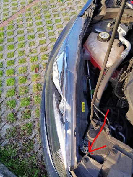

Ciao a tutti,
ho una fiesta 2015. Vorrei cambiare le luci anabbaglianti, ma non riesco a svitare una vita (è evidenziata nell'immagine che allego).
Gira a vuoto, di conseguenza, non riesco ad "estrarre" tutto l'impianto, così da cambiare lampadina.
Avete idee?
cambio luci anabbaglianti 11/10/2021 12:08 #360307
nonostante il taglio a croce, credo sia un "bottone" a pressione, dovresti riuscire a tirarlo via sforzando da sotto con un cacciavite piatto. Insomma, con un po di forza.
