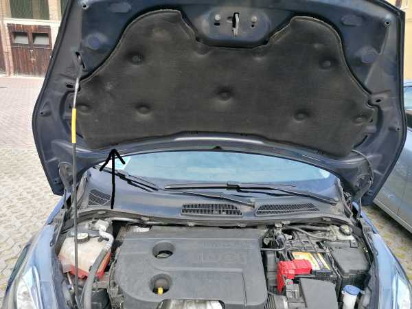

Ciao a tutti,
di recente ho notato che il cofano motore vibrava insieme al motore stesso (abbiate pietà della mia terminologia!) e aprendo il cofano stesso, ho visto che il coprimotore 'tocca' lievemente il motore...da qui la propagazione delle vibrazioni.
Il punto che si sfila, è quello indicato dalla freccia nella immagine che allego.
Domanda: che si fa? Cambio il copertone?
coprimotore e motore 26/10/2022 00:54 #361138
Quella è la copertura antirumore e in parte anticalore del cofano.
Viene fissata dai clips in plastica a testa tonda e fissata sul perimetro da risvolti in ferro tranne sui due spigoli per permettere il passaggio del tubo che porta l'acqua agli spruzzini che bagnano il parabrezza, nel tuo caso sale a destra lato guidatore, ma mi pare che sulle versioni a guida opposta sale a sinistra per cui lo fanno con entrambi i lati non fissati.
È sagomato e non dovrebbe toccare, ma vedo che sopra al Duomo ammortizzatore passa il tubo del climatizzatore e quello se non è un fissaggio fisso è probabile che il tubo si sia spostato a sinistra e stranamente prosegue poi passando sopra alla vaschetta del refrigerante che essendo bella calda non è proprio un toccasana per il gas che va alla valvola venturi, per questo lo trovo un po' anomalo e sono convinto sia lui a toccare.
Non conosco quel vano motore, trova uno identico al tuo e guarda bene se è normale la sua posizione o come penso debba passare a fianco della vaschetta, probabilmente è saltato fuori dal suo fissaggio e se non lo trovi, puoi andare in qualsiasi officina che te lo fissano e credo proprio che non chiedono nulla.
