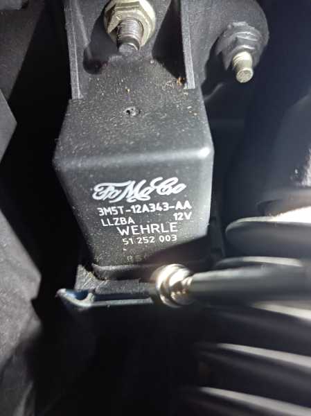

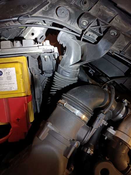

Ho identificato sulla mia come centralina candelette questa
Sotto ha un bel connettore e come si nota è sul fianco della centralina primaria, ma la tua essendo del 2008 sospetto che se non la vedi è probabilmente posizionata sotto il parafango anteriore sinistro, si accede togliendo il parasassi, ma prova a vedere nel tuo cofano.
Quel supporto nello schema di 7zap mi sembra sia la base della batteria, ma per averne certezza dovrei smontarla, ma intanto si vede se sulla tua è così, invece ricordavo sulla paratia perchè la notavo sulla precedente versione mk3 1.3 benzina.

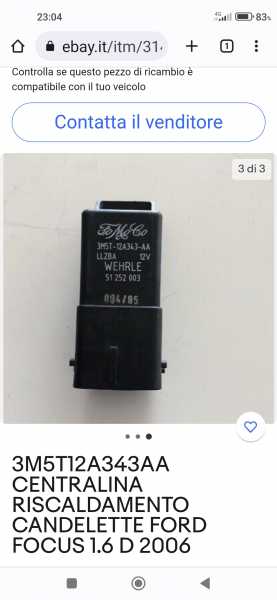

Ora se 7zap dice relè e su eBay dice centralina candelette, non è una cosa diversa perchè il relè se temporizzato molti lo chiamano centralina...
