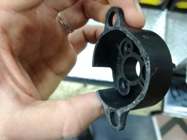

Entony14 se provo ad incollare quel pezzo con della buona colla, secondo te dura ?

Re:Re:vetro specchietto laterale destro fiesta MK6 02/03/2018 17:38 #341759
Prova....
Ma secondo me dura ben poco..

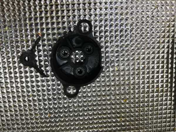

Ma questa rondella che si è spaccata nel mio specchietto destro, si trova solo esclusivamente nello specchietto ribaltabile elettronicamente ?
O la trovo anche nello specchietto ribaltabile manualmente ?
Allego foto della rondella rotta.

Re:vetro specchietto laterale destro fiesta MK6 03/03/2018 17:14 #341831
Questo non te lo so dire.....
Ci vorrebbe uno con la stessa fiesta che abbia già verificato questa cosa...

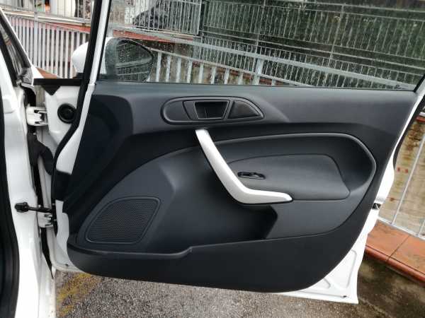

Re:vetro specchietto laterale destro fiesta MK6 04/03/2018 13:58 #341885
Sulla mia del 2006 non ce ne stato bisogno......
Metti una foto della tua portiera....
Che è diversa dalla mia....

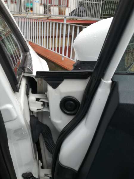

Re:vetro specchietto laterale destro fiesta MK6 04/03/2018 14:46 #341896
Basta che tolgo quel tappo nero nella seconda foto ?

vetro specchietto laterale destro fiesta MK6 04/03/2018 14:49 #341897
Si dovrebbe essere quello
Levalo e dovresti trovate una vite...
