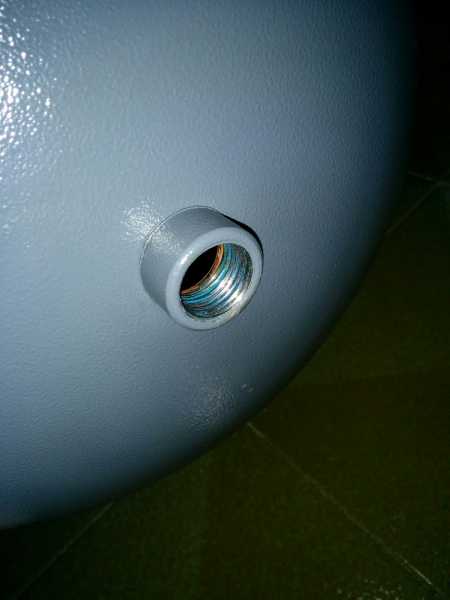

Re:Compressore cinghia 05/03/2015 15:28 #296517
Ragazzi l'ho apertoooo finalmente.... Lo dico per chi dovesse avere il mio stesso problema e bastato scaldare il tappo col cannellino giusto 30 secondi poi e venuto via come il burro... Ovviamente mi sono fatto una cultura sui frena filetti... Questo era di tipo blu cioè quello forte che resiste fino a 200C..... Adesso montero l'innesto rapido e ovviamente sulla filettatura rimontero il frena filetti onde evitare allentature accidentali..... A 10bar potrebbero essere spiacevoli

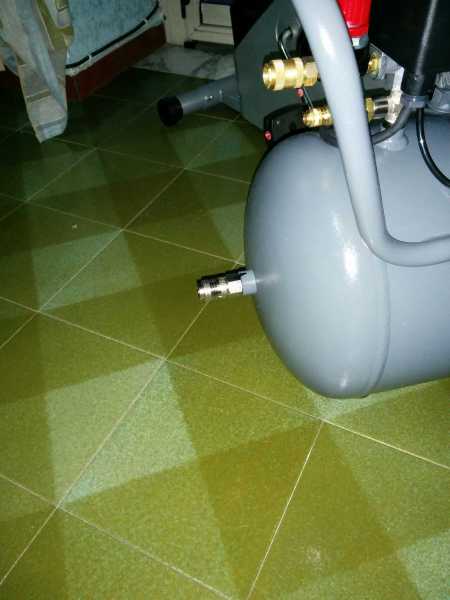

Re:Compressore cinghia 05/03/2015 18:24 #296531
Ecco fatto lavoro finito!! L'attacco rapido diretto e su filettatura da 1/2 pollice quindi dovrebbe avere molta più aria di quello con riduzione che e su filettatura da 1/4.... In ogni caso ho usato un bel frena filetti e segnato il punto di arresto cosi da notare immediatamente un eventuale allentamento dell'innesto
