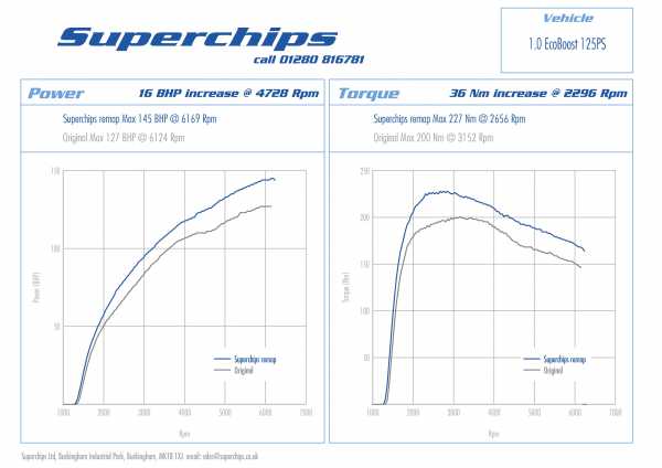

@PalmaRex ho fatto anche io la simulazione su bluechips, ma non mi sembra affidabile: sul 100cv la curva "originale" arriva a 170 Nm a 3000 giri/min (a 1400 giri non danno un picco, anzi, mostrano meno di 70 Nm, mentre per il 125 cv rappresenta una curva completamente diversa (pur essendo lo stesso motore) con un picco di coppia a oltre 200 Nm.
@Silversour: sono rimasto anche io colpito, soprattutto dal suono (non è lo sgradevole suono da Diesel in stile VW) e non ha turbolag.
Vorrei avere anche io un'opinione sul 125. L'ho provato su altre vetture con massa più elevata e più anni sulle spalle, quindi non è indicativo (e non mi è piaciuto molto).
