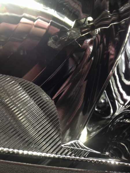

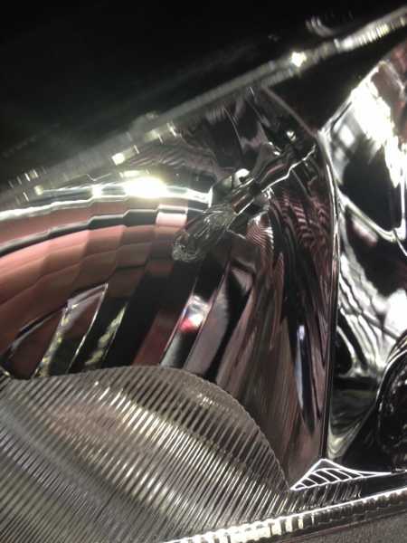

la questione è molto più semplice. se hai una titanium (con diurne a led) monti la h1, altrimenti la h15
Re:lampadina abbagliante titanium 17/03/2014 19:48 #264527
Nel triangolo c'è solo la h7... Comunque qst sono le foto che ho ftt
Comunque le osram coll blue intense sono buone vero??

Re:lampadina abbagliante titanium 17/03/2014 19:56 #264530
Non hai risposto alla domanda più importante. Hai una plus o una titanium?
Re:lampadina abbagliante titanium 17/03/2014 20:16 #264538
E' una titanium, e la lampadina è inequivocabilmente una H1...
Fantastico perché se uno dovesse fare acquisti in base al libretto di istruzioni cannerebbe in pieno...

Re:lampadina abbagliante titanium 17/03/2014 20:45 #264542
@fabietto e una titanium...
@lookaloopy infatti... Stavo ordinando le lampadine si ebay e mi è venuto il dubbio... Ho guardato sul libretto e poi ho ritenuto chiedere aiuto a voi esperti... E meno male direi.... Se no avrei buttato soldi
