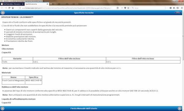

Rabbocco olio Fiesta MK8 1.0 EcoBoost quale olio? 20/10/2018 17:36 #349218
Tecnico75 ha scritto:
Non funziona il link
Ecco lo screen
dal portale Ford "Specifiche tecniche - 1.0L EcoBoost™"
