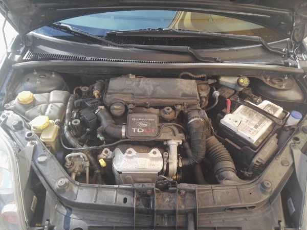

Metti foto del vano motore...
Non riesci a vedere delle chiazze?

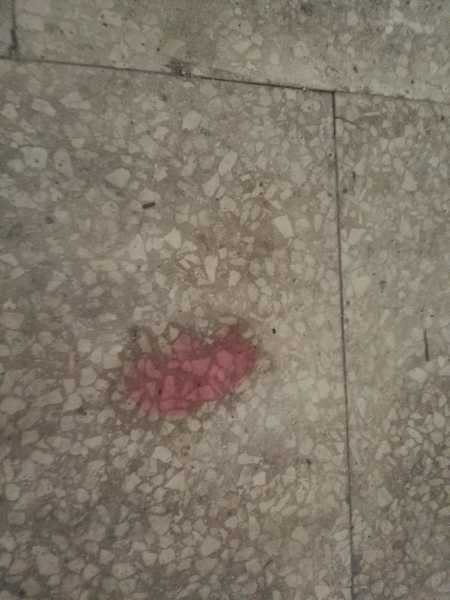

Re:perdita liquido 25/11/2018 11:14 #349927
Ho postato foto del vano motore e foto della perdita di liquido accumulata in una notte. La perdita è localizzata in corrispondenza del lato sinistro del vano motore, ovvero il lato opposto al radiatore

Re:Re:perdita liquido 26/11/2018 10:20 #349944
La vaschetta sicuro che non ha crepe?
Per quanto riguarda i manicotti sono tutti in buono stato?
