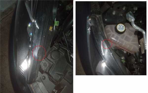

Devo sostituire la lampada per l'anabbagliante di sinistra sulla mia Mk7 (anno 2013). Sul manuale ho letto che bisogna svitare delle viti, e togliere il faro.
Ho visto però che non ci sono le viti riportate nel manuale, ma ci sono due incastri a scatto (quelli in foto).

se guardi bene il link che hai messo c'è una foto anzi due dove fa vadere quali sono le due viti da levare, poi levi il faro lentamente dai due incastri che ha sotto.

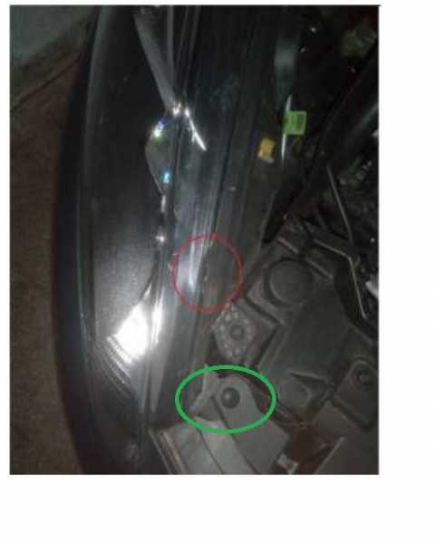

Si parla anche di un tassello. Forse è capitato nella mia foto. E' questo in verde?

si devi levare anche quei due tasseli in plastica che si levano anche con le dita

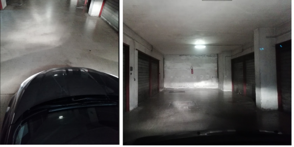

A pochi giorni dalla prima sostituzione, si è spenta anche la seconda lampada dell'anabbagliante.
Sempre per la solita fretta e per mancanza delle chiavi torx, sono andato dall'elettrauto, ma non lo stesso dell'altra volta.
Dopo la sostituzione, mi sono messo alla guida ed ho notato qualcosa che non andava.
La prima lampada sostituita è stata quella di destra. Non è stato smontato il faro e non ho notato nessuna differenza con quella che c'era prima.
Ora ho fatto sostituire quella di sinistra ed è stato smontato il faro. Per vari motivi, per fare un confronto è stato smontato anche il faro di destra.
A me pare che il faro di sinistra faccia una luce strana a terra. Prima non era così. Avranno montato una lampadina di marca diversa?
Il faro di destra è acceso, ma sembra che a terra faccia poca luce. Forse è stato montato male?
Il fascio di luce frontale mi sembra OK.
Dov'è secondo voi il problema?
Ma soprattutto, c'è qualcosa che non va o è una mia impressione?
