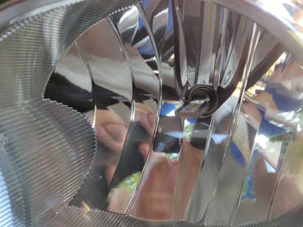

Ciao a tutti, ho montato sulla mia Fiesta mk7 2012 le luci a led anabbaglianti, mi sorge il dubbio sul verso dei led stessi, vanno montati orientandoli orizzontalmente o verticalmente?
Per ora ho montato esclusivamente gli anabbaglianti così, in orizzontale:
Grazie in anticipo.

Io quando montati i miei Led agli anabbaglianti potetti farlo solo in una posizione poiché la base del led(come anche per le alogene) ha una aletta che fa da “centraggio” per l inserimento.
Sui miei non mi risulta che si possa ruotare il led.
Comunque lo vedi subito se c’è qualche problema
Di sera hai già provato a vedere su strada buia come illumina?
Nella mia gallery ho un po’ di foto..dai uno sguardo e confronta con le tue..
Ps Dalla foto vedo che tu hai la parabola,invece io ho una St line quindi con faro lenticolare B)
Mi confermi solo che hai una h7 come anabbagliante ;)

Sisì sono H7 ed illuminano bene, il mio dubbio è che diano fastidio agli altri.
Comunque riuscivo a girarli praticamente 360° ???????? forse perché ho cambiato il supporto dato che per le alogene era differente

Ah ecco!
Hai messo un adattatore alla base..
Quando sei in giro ti fanno i fari?posta una foto così ci rendiamo conto B)
