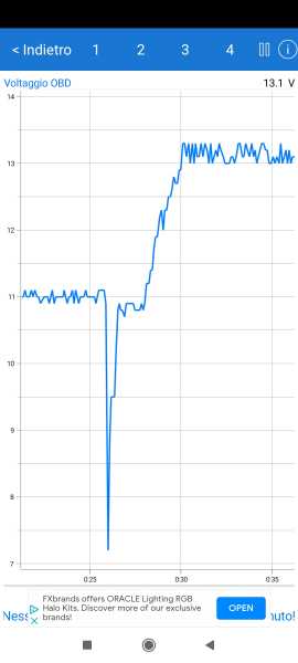

Quanto è durata la batteria sulla vostra Fiesta? 19/06/2023 11:45 #361790
La mia Fiesta è 1.5 gasolio del 2016 con 110.000 km
La batteria finora non mi ha dato problemi, ma direi che è il caso di sostituirla precauzionalmente. Allego screen che ho fatto un paio di giorni fa dell'accensione con obd (mostra il voltaggio obd e non so se e quanto può differire da quello della batteria). Che ne dite?
