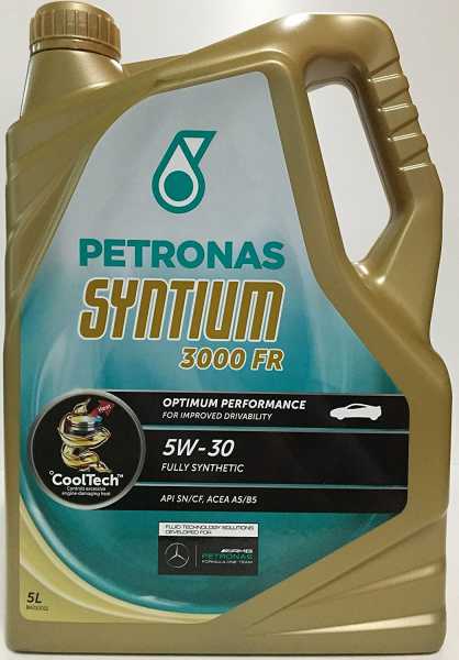

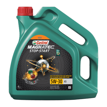

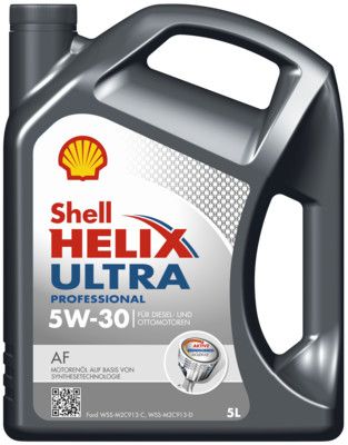

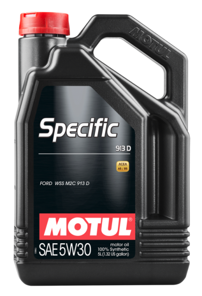

Partiamo quindi con la lista delle varie marche di Olio motore:
- Castrol Magnatec A5 5W-30 (trovo solo Start&Stop)
- Motul Specific 913D 5W-30
- Shell Helix PRO AF 5W-30
- Petronas Syntium 3000 FR 5W-30
Qualcuno ha esperienza diretta con qualcuno di questi oli motore? Il mio dubbio è sul Motul che nella descrizione dice "Studiato per motori Diesel, ma adatto anche ad alcuni motori benzina".
