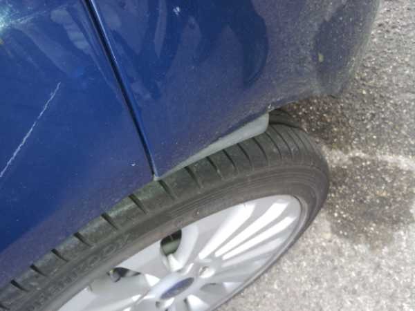

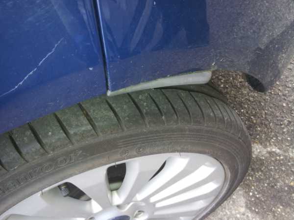

Ciao. Ecco alcune foto. Di quella sinistra che ovviamente e ancora attaccata. Quella destra invece si e spaccato il pezzo che sporge fuori dal passaruota.
Ho visto un video in cui spiega come rimontare il paraurti posteriore e ovviamente in assenza di questo si vedono due alette in plastica poste sotto i gruppi ottici posteriori che terminano con quell aletta in plastica che poi sporge fuori vicino al pneomatico.

Stiamo parlando dello stesso pezzo allora, quell'aletta altro che non è un pezzo della staffa che regge il paraurti. Devi sostituire tutta la staffa per ripristinarla

Si. Confermo. È che non volevo crederci. Anche perchè ciò che vedo è solo una parte dell intera staffa. Sostituirla non sarà facile. Qualche tutorial per rimuovere il paraurti?
