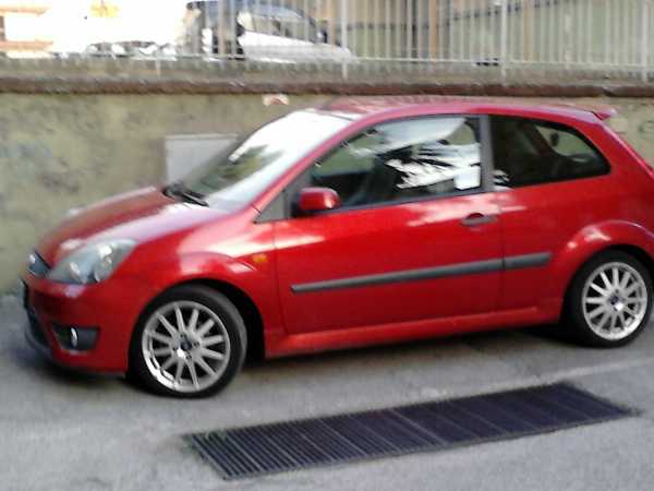

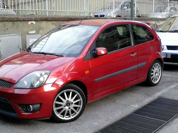

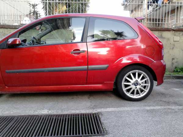

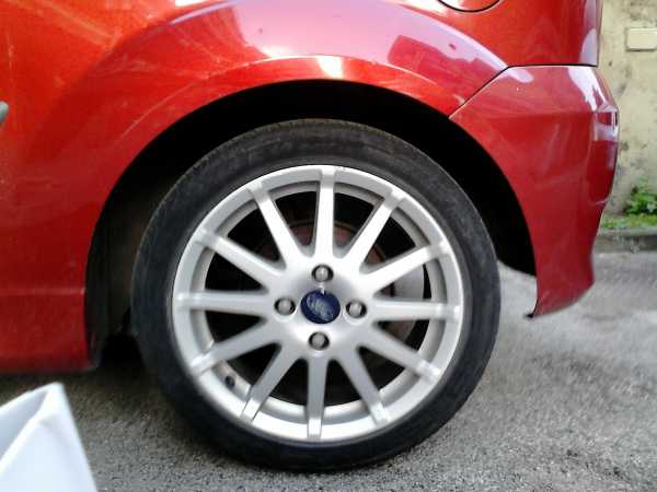

Re:Problema rigidità 12/02/2017 17:01 #330552
Eccola. :lol:

Re:Problema rigidità 12/02/2017 17:20 #330553
Dalle foto l'altezza sembra uguale alla mia, comunque sui dossi anche la mia si comporta così, con le strade mal messe che ci sono dalle mie parti a volte è fastidioso..
